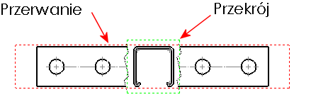

Obrócony widok przekroju używający Przerwań
Można połączyć widok przerwania z jednym lub więcej widoków przekroju, aby utworzyć obrócony widok przekroju.
Obrazy dzięki uprzejmości D & M Education, LLC.
Należy utworzyć widok przekroju i wyrównać go z przerwaniem.
Ukryć widok użyto jako widok źródłowy do przecięcia przekroju lub można go przenieść poza arkusz rysunku.
Utworzyć Rozmiar przerwy linii przerwania wystarczająco duży, aby pomieścić widok przekroju.
Przeciągnąć widok przekroju do przerwy, aby była nałożona na przerwanie.
