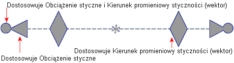

Uchwyty splajnu
Uchwyt splajnu zawiera różne typy uchwytów sterujące obciążeniem i kierunkiem (wektorem) splajnu w danym punkcie.
Można sterować obciążeniem i kierunkiem:
  • Indywidualnie lub łącznie
  • W sposób niesymetryczny: tylko po jednej stronie
  • W sposób symetryczny: po obydwu stronach łącznie
Kolory uchwytów wskazują na stan operacji.
Uchwyty Stan Wyniki - uchwyt:
splines_control04a.gif spline_handle_green-arrow.gif spline_handle_green-diamond.gif Nieaktywny nie jest wybrany.
splines_control04b.gif spline_handle_lt-blue-arrow.gif spline_handle_lt-blue-diamond.gif Wybrane był wybrany, lecz nie nastąpił żaden ruch.
Aktywny został przemieszczony, a operacja nadal trwa.
splines_control04c.gif spline_handle_green-arrow.gif spline_handle_green-diamond.gif Aktywowany został przemieszczony, a operacja jest w stanie spoczynku w nowej pozycji.
splines_control04d.gif spline_handle_green-arrow.gif spline_handle_green-diamond.gif Powiązane zawiera wiążące wymiary lub relacje.
