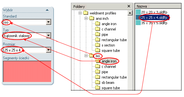

Domyślną lokalizacją dla profili konstrukcji spawanych jest katalog_instalacyjny\language\weldment profiles.
Struktura podfolderu w obrębie folderu weldment profiles (profile konstrukcji spawanych) decyduje o wyborach jakie pojawia się w menedżerze właściwości PropertyManager Człon konstrukcyjny.
Pole Wybór menedżera właściwości PropertyManager i odpowiadający folder w Eksploratorze Windows i struktura pliku są ustawione w następujący sposób:
  • główny, folder.Zawiera jeden lub więcej folderów standardów.W poniższym przykładzie weldment profiles jest folderem głównym i zawiera dwa foldery standardów (ansi inch i iso).W menedżerze właściwości PropertyManager nazwa każdego folderu standardu pojawi się jako wybór w polu Standard.
  • foldery standardu.Zawierają foldery typu, na przykład angle iron (kątownik stalowy), c channel (ceownik C), pipe (rura), itd.W menedżerze właściwości PropertyManager po wybraniu Standardu, nazwy podfolderów typu pojawią się na liście Typ.
  • foldery typu.Zawierają jedną lub więcej części operacji z biblioteki.W menedżerze właściwości PropertyManager, po wybraniu Typu, nazwy części operacji z biblioteki pojawią się w polu Rozmiar.
Menedżer właściwości PropertyManager Człon konstrukcyjny i Eksplorator Windows:
