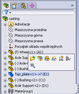

Po wybraniu elementów w obszarze graficznym lub drzewie operacji FeatureManager, pojawią się kontekstowe paski narzędzi udostępniające akcje często wykonywane w danym kontekście.
Narzędzia na kontekstowym pasku narzędzi są podzbiorem elementów znajdujących się poprzednio w menu podręcznych.
Można kliknąć prawym przyciskiem myszy podczas gdy wyświetlony jest kontekstowy pasek narzędzi i zobaczyć dodatkowe elementy menu skojarzone z obecnie wybranym elementem.
Kontekstowe paski narzędzi są dostępne dla części, złożeń oraz szkiców.
