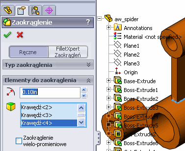

Wysuwane drzewo operacji FeatureManager
Wysuwane drzewo operacji FeatureManager umożliwia nam wyświetlanie zarówno drzewa operacji FeatureManager, jak i menedżera właściwości PropertyManager w tym samym czasie.
Czasem łatwiej jest wybrać elementy w wysuwanym drzewie operacji FeatureManager niż w obszarze graficznym. Ponadto możemy ukryć, zmienić przezroczystość, przejść do lub powiększyć wybrane elementy. Nie możemy wygasić elementów ani przewinąć paskiem przewijania.
Wysuwane drzewo operacji FeatureManager pojawia się automatycznie gdy menedżer właściwości PropertyManager jest aktywny. Aby rozwinąć, należy wykonać jedną z następujących czynności:
  • Kliknąć obok nazwy dokumentu w wysuwanym drzewie operacji FeatureManager
  • Kliknąć nazwę elementu na najwyższym poziomie w wysuwanym drzewie operacji FeatureManager
  • Nacisnąć klawisz C
Jeżeli wybrana jest opcja Użyj przezroczystego wysuwanego drzewa operacji FeatureManager w częściach/złożeniach w Narzędzia > Opcje > Opcje systemu > FeatureManager, wysuwane drzewo operacji FeatureManager jest przezroczyste i położony pod nim model jest widoczny.
