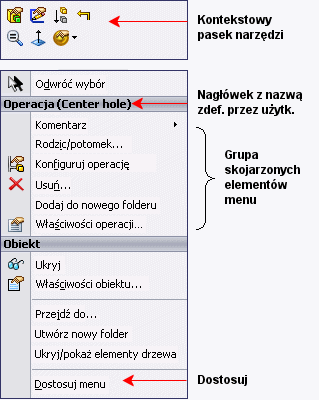

Menu podręczne dostarczają dogodny dostęp do narzędzi i poleceń.
Aby zobaczyć te menu, należy kliknąć prawym przyciskiem myszy kiedy przenosimy wskaźnik ponad:
  • Geometria modelu
  • Drzewo operacji FeatureManager
  • Obramowania okna
Menu podręczne uwzględniają:
  • Kontekstowy pasek narzędzi często używanych poleceń
  • Nagłówki określające części menu.
  • Nazwy zdefiniowane przez użytkownika jeżeli zastosujemy dostosowane nazwy dla operacji, komponentów, itd.
  • Grupy powiązanych elementów menu.
  • Sposoby dostosowywania menu.
Menu podręczne pojawiają się domyślnie w krótkiej wersji. Należy kliknąć , aby wyświetlać długą wersję ze wszystkimi możliwymi elementami.
Można dostosowywać menu podręczne:
  • Ukrywać i pokazywać elementy menu
  • Pokazywać wszystkie elementy menu
  • Resetować menu do ustawień domyślnych systemu
