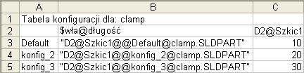

Przykład tabeli konfiguracji określającej dostosowane właściwości:
Dodawanie dostosowanych właściwości w tabelach konfiguracji
Aby dodać dostosowaną właściwość do tabeli konfiguracji, należy:
  1. Wstawić tabelę konfiguracji do modelu.
  2. W arkuszu tabeli konfiguracji, należy:
    1. Każdą kolumnę zawierającą właściwość dostosowaną należy oznaczyć w formacie $wła@właściwość; na przykład: $wła@długości.
    2. W każdej z kolumn należy wpisać zmienną nazwę właściwości w formacie "nazwa@@konfiguracja@model", na przykład "D2@Szkic1@@Domyślna@pudełko.SLDPRT".
      Należy wpisać cudzysłowy i upewnić się, że rozszerzenie (.SLDPRT) zostało wpisane wielkimi literami.
      Aby uwzględnić cudzysłowy, należy wpisać pojedynczy cudzysłów (') przed wyrażeniem. Należy na przykład wpisać '"D2@Szkic1@@Default@box.SLDPRT", aby w tabeli pojawiło się wyrażenie "D2@Szkic1@@Default@box.SLDPRT"
    3. W nowych kolumnach dodać standardowe informacje tabeli konfiguracji, Na przykład: W2@Szkic1 jako nagłówek oraz wartości wymiaru w kolumnie.
  3. Kliknąć na zewnątrz tabeli konfiguracji, aby ją zamknąć.
