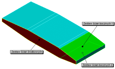

Pełne zaokrąglenia
Tworzy zaokrąglenia które są styczne do trzech przylegających zestawów ścian (zawierających jedną lub więcej stycznych ścian).
Należy wybrać przyległe zestawy ścian.
Pełne zaokrąglenie zastosowany do jednej strony modelu.
Elementy do zaokrąglenia
Zestaw ścian bocznych 1 Należy wybrać pierwszą ścianę boczną.
Zestaw ścian środkowych Należy wybrać ścianę środkową.
Zestaw ścian bocznych 2 Należy wybrać zestaw ścian po przeciwnej stronie Zestawu ścian bocznych 1 .
  Styczne rozejście się Wydłuża zaokrąglenie na wszystkie ściany, które są styczne do ściany wybranej. Na przykład: Styczne rozejście się
