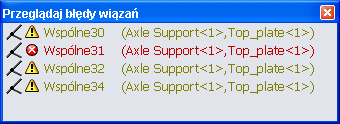

Okno Przeglądaj błędy wiązań
Okno Przeglądaj błędy wiązań wyświetla listę wszystkich problematycznych wiązań w złożeniu.
Aby uzyskać dostęp do okna Przeglądaj błędy wiązań, kliknąć prawym przyciskiem myszy dowolny komponent zawierający wiązanie z problemem, po czym kliknąć Przeglądaj błędy wiązań.
Wiązania z problemami są oznakowane następująco:
Ostrzeżenie Wiązanie jest spełnione, lecz uczestniczy w przedefiniowaniu złożenia.
Błąd Wiązanie nie jest spełnione.
W obszarze graficznym, komponenty biorące udział w problematycznych wiązaniach są nieco przezroczyste. Pozostałe komponenty są ukryte.
Kiedy wybierzemy wiązania w oknie Przeglądaj błędy wiązań:
  • Geometria wiązania zostanie podświetlona.
  • Pojawią się objaśnienia wiązań. Pomagają one w wizualizacji wiązań i rozwiązywaniu problemów wiązań.
Można kliknąć Wymuś wiązanie w objaśnieniu, aby wymusić rozwiązanie wiązania, przerywając w ten sposób inne wiązanie. Można iteracyjnie wykonać wymuszenia wiązań, aby odkryć wiązanie stwarzające problemy.
