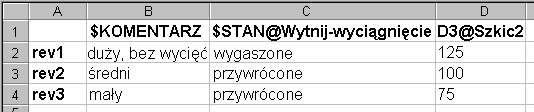

    Oto przykład tabeli konfiguracji, która tworzy trzy konfiguracje, dodaje komentarz do każdej z nich, wygasza operację i steruje wymiarem.
    Wewnątrz tabeli konfiguracji nie należy umieszczać żadnych wierszy ani kolumn z pustymi nagłówkami. Oprogramowanie SolidWorks kończy oszacowywanie danych gdy osiągnie wiersz lub kolumnę, która posiada pustą komórkę nagłówka. Dane, które pojawiają się w wierszu lub kolumnie z pustym nagłówkiem, a także w następnych wierszach i kolumnach są ignorowane.
