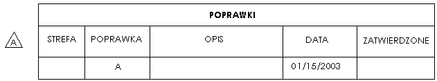

Dodawanie poprawki do tabeli
Aby dodać poprawkę do tabeli (dodać wiersz), należy:
  1. Kliknąć prawym przyciskiem myszy w tabeli poprawek i wybrać Poprawki > Dodaj poprawkę.
    Do tabeli dodana jest poprawka z bieżącą datą. Jeżeli istnieją już w tabeli poprawki, nowa poprawka pojawi się poniżej ostatniej poprawki i zawiera następną w kolejności literę.
  2. Należy kliknąć, aby umieścić jeden lub więcej symboli poprawki w rysunku. Aby dodać linię wiodącą, należy umieścić symbol na wierzchołku, krawędzi lub ścianie.
    Symbole są adnotacjami Notatki.
