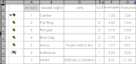

Definiowanie dostosowanej tabeli lub wierszy LM
Można wprowadzić dostosowane dane w wierszach tabeli. Na przykład można zdefiniować w LM wiersz dla elementu, który nie należy do złożenia, jak np. farba.
  1. Dodać nowy wiersz o ile to konieczne. Patrz Wstawianie kolumn lub wierszy w tabelach.
  2. Dwukrotnie kliknąć komórkę, aby wprowadzić tekst lub użyć narzędzia z paska narzędzi Notatka, aby wypełnić komórkę.
    Na przykład wpisać Farba w kolumnie NUMER CZĘŚCI.
  3. Kliknąć poza komórką, aby zakończyć edytowanie komórki.
  4. Powtórzyć kroki 2 i 3, aby wypełnić inne komórki w wierszu, zależnie od potrzeb.
    Można również przeprowadzić tę procedurę na istniejących wpisach komórki tabeli.
    Jeżeli wpis komórki jest połączony z właściwością, pojawi się monit o przerwanie lub zachowanie łącza:
    • Przerwać połączenie, aby zmienić wyświetlanie tabeli bez zmieniania właściwości.
    • Zachować połączenie, aby zmodyfikować właściwość.
