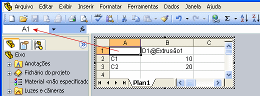

Você pode criar manualmente uma tabela de projeto no Microsoft Excel digitando os nomes das configurações na primeira coluna (células A3, A4 etc.) e os parâmetros na primeira linha (células B2, C2 etc.). A célula A1 deve ficar em branco.
No PropertyManager de Tabela de projeto, selecione Do arquivo para procurar o arquivo Excel e inserir no modelo.
O exemplo abaixo é uma tabela de projeto válida, contanto que a célula A1 fique em branco.
