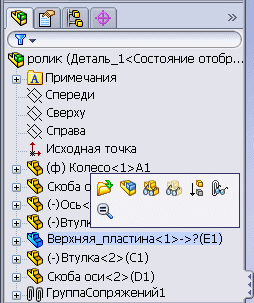

Контекстные панели инструментов
При выборе объектов в графической области или в дереве конструирования FeatureManager контекстные панели инструментов отображаются и дают возможность доступа к часто выполняемым заданиям для этого контекста.
Инструменты в контекстной панели инструментов являются набором объектов, ранее располагавшихся в контекстных меню.
Нходясь на контекстной панели инструментов, можно нажать правую кнопку мыши и просмотреть дополнительные объекты меню, имеющие отношение к текущему выбранному объекту.
Контекстные панели инструментов доступны для деталей, сборок и эскизов.
