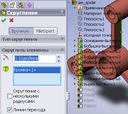

Плавающее дерево конструирования FeatureManager позволяет одновременно просматривать дерево конструирования FeatureManager и PropertyManager (Менеджер свойств).
Иногда бывает проще выбрать элементы в плавающем дереве конструирования FeatureManager в графической области. Кроме этого, можно скрыть, изменить прозрачность, найти или изменить масштаб выбранных элементы. Нельзя подавить элементы или откатить построение.
Когда активно окно PropertyManager, автоматически отображается плавающее дерево конструирования FeatureManager. Чтобы раскрыть структуру дерева, выполните одно из следующих действий:
  • Нажмите рядом с именем документа в плавающем дереве конструирования FeatureManager.
  • Нажмите на имя объекта верхнего уровня в всплывающем дереве конструирования FeatureManager
  • Нажмите C
Если в меню Инструменты > Параметры > Настройки системы > FeatureManager выбран параметр Используйте прозрачное плавающее дерево конструирования FeatureManager для частей/сборок, плавающее дерево конструирования FeatureManager отображается прозрачным и видна модель, расположенная под ним.
