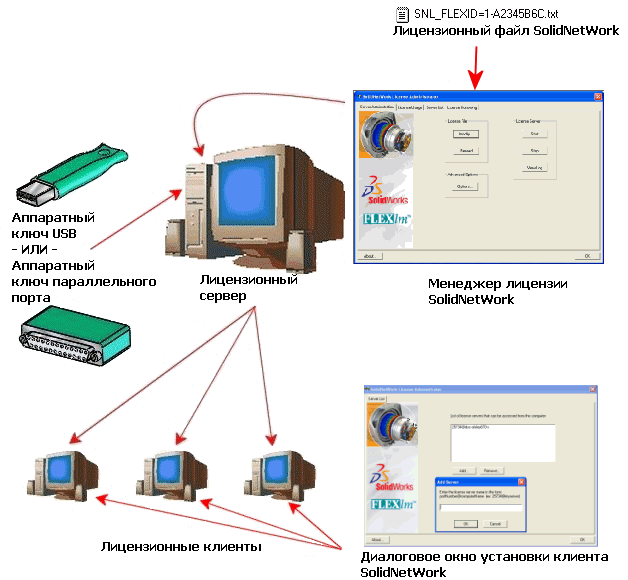

Менеджер лицензий SolidNetWork поддерживает несколько лицензионных клиентов, распределяя лицензии для клиентов в сети. При этом благодаря использованию плавающих лицензий, число пользователей может превышать число лицензий.
На данном рисунке проиллюстрирован обычный процесс установки лицензии SolidNetWork.
На данном рисунке отображается:
  • Установка и активация программы Менеджер лицензий SolidNetWork выполняются только на компьютере, предназначенном для установки этого приложения.
  • На клиентских компьютерах специальное дополнительное программное обеспечение SolidNetWork не устанавливается.
    Если при установке указан серийный номер лицензии SolidNetWork, Менеджер установки SolidWorks идентифицирует этот компьютер как лицензионного клиента SolidNetWork. Менеджер установки SolidWorks выводит запрос на имя компьютера с установленным Менеджером лицензий SolidNetWork и номер порта для подключения клиентского компьютера к данному компьютеру.
  • Менеджер лицензии и все лицензионные клиенты должны иметь возможность взаимодействия с протоколами TCP/IP (Transmission Control Protocol/Internet Protocol).
