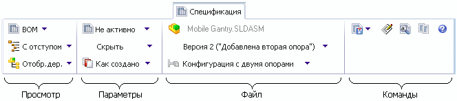

Инструменты на панели сгруппированы по разделам. Все инструменты отображаются в том случае, если для них достаточно места в окне проводника. Например, если при просмотре рассчитанной спецификации полностью развернуть правую панель, отображается следующий экран:
BOM_UI_Full

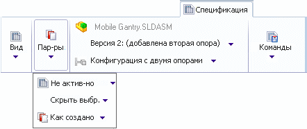

При недостаточной ширине окна проводника необходимо количество разделов панели инструментов сворачивается во всплывающие кнопки. При нажатии одной из этих кнопок отобразятся элементы управления данного раздела. Например,
BOM_UI_shrunk

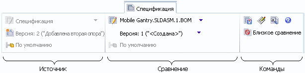

При нажатии кнопки Сравнить BOM_UI_compare в разделе "Команды" компоновка панели инструментов изменяется, позволяя выбрать спецификации для сравнения.
BOM_UI_Comparison2
