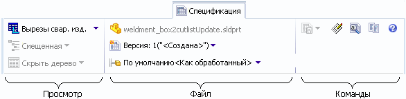

Вкладка Спецификация - Список вырезов сварного изделия или спецификация сварной детали
Используйте вкладку Спецификация для просмотра списка вырезов сварного изделия или спецификации сварной детали.
Спецификация сварной детали содержит список компонентов или общую длину компонентов сварной детали. Список вырезов содержит длину и количество вырезов для каждого компонента.
Не допускается изменение списка вырезов или спецификации сварной детали, и они не могут быть сохранены в качестве именованной спецификации. Можно открыть список вырезов или спецификацию сварной детали как файл .csv.
Чтобы просмотреть список вырезов сварного изделия или спецификацию сварной детали, выполните следующие действия.
Выберите многотельную деталь. На вкладке Спецификация для Спецификации выберите Список вырезов сварного изделия или Спецификация сварной детали.
Для спецификаций сварных деталей и списков вырезов сварных изделий компоновка панели инструментов "Спецификация" одинакова.
BOM_UI_Weldment_cutlist
Вид
Спецификация Выбранный тип спецификации, Список вырезов сварного изделия или Спецификация сварного изделия.
Файл
Источник (Только для чтения) Имя файла сварной детали.
Версия файла Версия файла.
Конфигурация Имя конфигурации.
Команды
Эти команды доступны как для списков вырезов сварного изделия, так и для спецификаций сварной детали.
BOM_UI_Open_as_CSV_file Открыть как файл CSV Откройте Спецификацию в программе Excel в виде файла с разделением запятыми.
Поиск Проведите поиск текстовой строки в спецификации. См. раздел Поиск в спецификациях.
Сравнить Изменяет компоновку вкладки "Спецификация" таким образом, чтобы можно было выбрать другую спецификацию для сравнения. См. раздел Сравнение спецификаций.
Справка Доступ к зависимой от контекста справке.
Свойства таблицы спецификаций
Столбцы и форматирование списков вырезов сварного изделия и спецификаций сварной детали определены в шаблонах спецификаций, созданных администратором Enterprise PDM.
