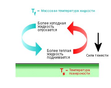

Данный механизм конвекции может быть объяснен следующим образом: по мере того, как слой жидкости, соседствующий с горячей поверхностью, становится теплее, его плотность уменьшается (при постоянном давлении плотность обратно пропорциональна температуре) и он становится всплывающим. Более холодная (более тяжелая) жидкость около поверхности замещается теплой жидкостью и формируется структура циркуляции.
