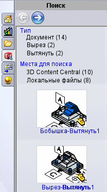

Изображения, созданные в процессе разделения, отображаются как уменьшенные копии на вкладке Поиск при использовании функции поиска SolidWorks для файлов и моделей. Перетащите уменьшенную копию в файлы SolidWorks для восстановления разделенных объектов.
В результатах поиска выберите уменьшенную копию разделенного файла и нажмите значок на контекстной панели инструментов для просмотра уменьшенной копии разделенного объекта на панели "Результаты поиска".
В поле Поиск SolidWorks отобразится путь поиска для объекта. На панели "Поиск" объекты отфильтрованы по Виду и Месту поиска.
Например, если на отображаемом изображении выбрать Бобышка-Вытянуть1, на панели результатов Поиск отобразится другое уменьшенное изображение разделенного элемента Эскиз3.
Путь для вытяжки отобразится в поле "Поиск" в SolidWorks.
