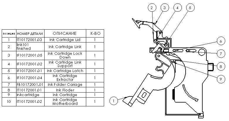

Задание первой позиции
Когда позиции нумеруются последовательно, вы можете выбрать позицию, которая будет первой.
  1. В чертежном виде выполните один из вариантов:
    • Нажмите кнопку Авто-позиция Tool_auto_balloon_annotations.gif (панель инструментов "Примечания") или выберите ВставкаПримечанияАвто-позиция.
    • Позиция Tool_balloon_annotations.gif (панель инструментов Примечания) или Вставка > Примечания > Позиция.
    • Группа позиций Tool_stacked_balloon_annotations.gif (панель инструментов Примечания) или Вставка > Примечания > Группа позиций
  2. В менеджере свойств PropertyManager в разделе Номера позиций выберите Последовательный порядок.
  3. В поле Номера элементов выберите Первый элемент.
  4. Щелкните позицию, которая будет первой.
  5. Нажмите PM_OK.gif.
В данном примере левая нижняя позиция выбрана в качестве первого элемента.
Номера элементов в спецификации обновятся в соответствии с новым порядком позиций.
