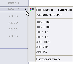

Редактирование материалов компонента
Материалы компонента можно добавлять, редактировать или удалять непосредственно в списке «Визуализация сборки».
Для редактирования материала выполните следующие действия.
  1. На вкладке Визуализация сборки, задайте свойство сортировки для SW-Материал.
  2. Переместите указатель на материал, который требуется изменить.
    Справа от материала появится стрелка .
  3. Нажмите стрелку.
    Появится раскрывающееся меню.
  4. Выполните одно из следующих действий.
    • Нажмите Редактировать материал и выберите в диалоговом окне Материал.
    • Выберите нужный материал из списка часто используемых материалов.
    • Нажмите Удалить материал.
    Изменение будет внесено в список и в файл компонента.
    Если компонент является многотельной деталью, в которой различные материалы присвоены различным телам, значок *** отображается рядом со столбцом SW-Материал. Переместите указатель на ***, чтобы просмотреть список используемых материалов. Можно применить один материал ко всем телам, используя процедуру выше. Не допускается изменение материалов отдельных тел с помощью инструмента Визуализация сборки.
