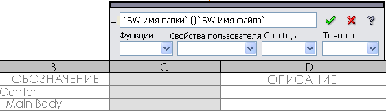

Можно объединять свойства в уравнениях таблицы.

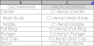

В данном примере отобразите месторасположение файла компонента в спецификации путем объединения свойств SW-Имя папки и SW-Имя файла.
  1. Добавьте новый столбец в таблицу и назовите его.
  2. В таблице выберите ячейку или заголовок столбца и в параметре Тип столбца выберите Уравнение.
  3. Выберите инструмент Уравнение .
  4. В диалоговом окне выберите Настроенные пользователем свойства и SW-Имя папки.
  5. В поле Точность выберите Общий формат, что добавляет набор фигурных скобок - {}.
    Необходимо использовать общее значение точности для соединения двух настроенных пользователем свойств.
  6. В поле Настроенные пользователем свойства выберите SW-Имя файла и нажмите на .
    Можно нажать на значок уравнения в правом верхнем углу столбца для редактирования уравнения.
