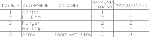

Количества в спецификациях зависят от конфигурации. Можно выбрать конфигурацию для отображения ее количеств. Для спецификаций верхнего уровня можно отобразить количества для каждой конфигурации.
Чтобы выбрать конфигурации для отображения количеств в спецификации:
  1. В PropertyManager Спецификация в разделе Конфигурации выберите конфигурации, для которых необходимо отобразить количества в спецификации.
    Можно выбрать только одну конфигурацию для спецификации деталей или смещенных сборок. Выберите одну или несколько конфигураций спецификаций верхнего уровня.
  2. Выберите другие параметры и щелкните .
Для сборок верхнего уровня столбец количества отображается для каждой выбранной конфигурации. Имена конфигураций, например: По умолчанию и Упрощено, отображаются в столбце количества.
