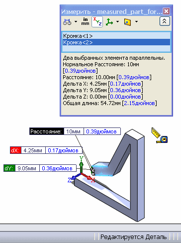

Отображение двойных размеров измерения
Можно настроить инструмент Измерить для отображения единиц измерения двух типов. Например, можно задать миллиметры и дюймы для отображения в диалоговом окне Измерить, условных обозначениях единиц измерения и строке состояния.
Чтобы отобразить двойные размеры измерения, выполните следующие действия.
  1. Нажмите кнопку Измерить (панель инструментов «Инструменты») или выберите Инструменты > Измерить .
  2. В диалоговом окне Измерить выберите параметр Единицы/Точность .
  3. В диалоговом окне Единицы измерения/Точность выберите параметр Использовать настройки пользователя, затем выберите первые единицы измерения длины.
    Если выбрать параметр Использовать настройки документа, двойные единицы измерения будут отображаться только в том случае, если выбран параметр Отображение двойных размеров в разделе Свойства документа – Размеры .
  4. Нажмите Использовать двойные единицы и выберите вторые единицы измерения.
  5. Щелкните .
