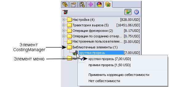

Чтобы отредактировать операцию с листовым металлом в CostingManager:
  1. Разверните элемент в CostingManager.
  2. Нажмите правой кнопкой мыши на строку и выберите один из следующих параметров. Например:
Элемент CostingManager Элемент меню Описание
Папка НаладкаFM_folder.gif Выбрать затраты на наладку Существующие затраты на наладку добавляются в папку НаладкаFM_folder.gif.
  Добавить затраты на наладку В папке НаладкаFM_folder.gif создаются новые затраты на наладку с именем Затраты на наладкуn .Costing_Setup_Cost.gif
Элементы в папке Наладка FM_folder.gif Удалить затраты на наладку Удаляется элемент из папки НаладкаFM_folder.gif.
Элементы в папке Траектории вырезаFM_folder.gif Металлорежущие станки, определенные в шаблоне Задается различный режущий инструмент. Например, могут быть два разных лазерных станка на выбор.
Элементы в папке Сгибы FM_folder.gif Листогибочные станки, определенные в шаблоне Задается другой листогибочный станок для создания сгибов в детали.
Элементы в папке Библиотечные элементыFM_folder.gif Библиотечные элементы, определенные в шаблоне Задается другой библиотечный элемент в качестве замены того, который был выбран автоматически.
Папка Настроенные пользователем операции FM_folder.gif Добавить настроенную пользователем операцию Создается новая пользовательская операция.
Элементы в папке Настроенные пользователем операцииFM_folder.gif Отредактировать настроенные пользователем операции Редактируется пользовательская операция.
  Удалить настроенные пользователем операции Удаляется элемент из папки Настроенные пользователем операцииFM_folder.gif.
Элементы в папке Себестоимость не назначенаFM_folder.gif Библиотечные элементы, определенные в шаблоне Назначение элемента библиотечным элементом.
