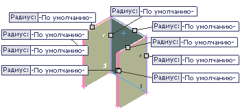

Преобразование импортированной детали в деталь из листового металла
Любую импортированную деталь из листового металла можно преобразовать в деталь из листового металла SolidWorks.
Импортированная деталь должна быть постоянной толщины.
Все элементы формы, содержащиеся в преобразуемой детали, будет удалены. После преобразования их можно восстановить.
Чтобы преобразовать импортированную деталь из листового металла, выполните следующие действия.
  1. Импортируйте деталь.
  2. Нажмите Перевести в листовой металл (панель инструментов Листовой металл) или выберите Вставка Листовой металл Перевести в листовой металл.
  3. В окне PropertyManager в разделе Настройки листового металла выберите зафиксированную грань.
  4. В разделе Кромки сгиба выберите параметр Найти все сгибы.
    При этом будут выбраны все сгибы и значения толщины, ранее существовавшие в импортированной детали.
    Кромки сгиба можно также выбрать вручную.
  5. Щелкните .
