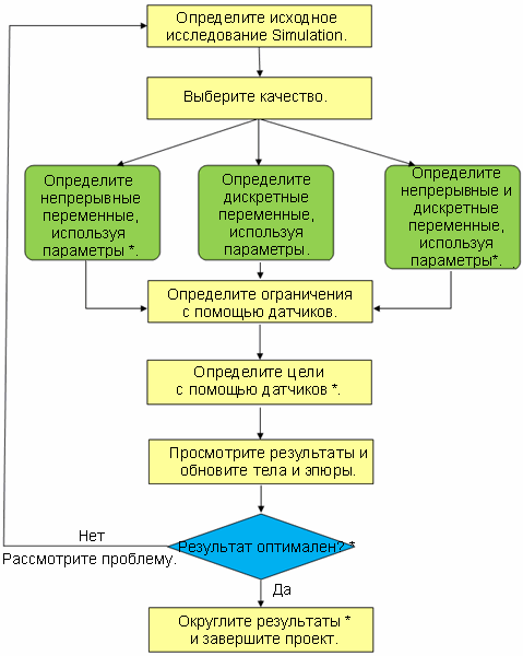

Последовательность выполняемых действий при проведении исследования проектирования
В данном разделе описываются основные операции для настройки и запуска исследования моделирования.
График рабочего потока:
В данной блок-схеме * применяется только к Исследованию проектирования с оптимизацией.
* Обязательно
