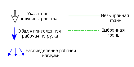

Рабочие нагрузки возникают между контактирующими цилиндрическими гранями или кромками оболочек.
В большинстве случаев контактирующие грани или кромки имеют одинаковый радиус. Нагрузки на опору создают неравномерное давление на границе сопряжения контактов. Можно выбрать между синусоидальными вариациями и параболическими вариациями в соответствующем полупространстве, как показано ниже.
Рисунок
Полупространство определено пространством, в котором угол Φ меньше или равен 180º.
Сила будет приложена только к нижней половине выбранной поверхности Сила будет приложена только к части выбранной поверхности, расположенной в полупространстве
Если область в полупространстве не выбрана, нагрузка не будет приложена Сила будет приложена к выбранной поверхности
