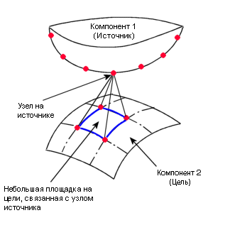

  • Рисунок показывает возможную деформацию двух граней при несовместимой сетке.
  • Для каждого узла на источнике программа назначает одну или более грань на цели.
    Программа самостоятельно выбирает объекты источника и цели. Они определены при помощи объектовНабора 1 и Набора 2 в папкеНабор контактов PropertyManager (Менеджера свойств).
