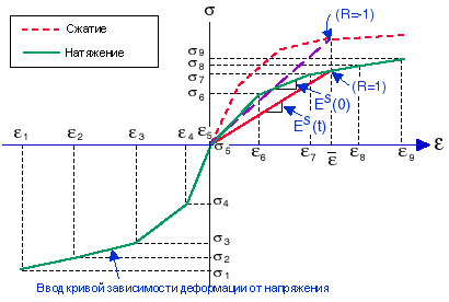

Ниже представлена типовая диаграмма напряжения-деформации нелинейной модели материала:

Вектор суммарной деформации ε используется для расчета эффективной деформации ε (бар) с целью получения секущего модуля из определенной пользователем диаграммы (напряжения-деформации) материала. Для трехмерной диаграммы:
Диаграмма напряжения-деформации из третьего (сжатия) к первому (растяжения) квадранту применяются к данной модели, для двух- и трехмерных элементов с некоторыми модификациями. Для получения секущего и тангенциального модулей материала, используется метод интерполяции. Определение коэффициента R, являющегося функцией объемной деформации Φ, эффективной деформации и коэффициента Пуассона, R выполняется с помощью следующего выражения:
Было установлено, что R = 1 представляет случай неосевого растяжения, а R = -1 относится к случаю сжатия. Данные два случая установлены к верхнему и нижнему пределу, с обеспечением возврата программой значения R к установленному параметру, в случае превышения данных двух пределов. Нелинейная упругая модель материала может использоваться с твердотельными и сетками оболочек.
