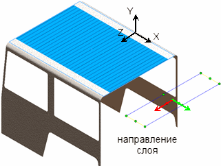

Можно воспользоваться плоским преобразованием для проекции 0º справочного угла на группу граней или поверхностных тел.
Чтобы воспользоваться плоским преобразованием, в дереве исследования Simulation нажмите правой кнопкой мыши на значок оболочки и выберите Редактировать определение. В PropertyManager в разделе Тип выберите Композит и в разделе Составные параметры выберите Плоское преобразование.
Можно использовать одну из трех ортогональных плоскостей XY, YZ или XZ для определения направления проекции. Например, рисунок показывает крышу модели рамы автомобиля с использованием плоскости XZ для плоского преобразования. В общем случае плоскость проекции должна быть параллельны грани оболочки.
Также можно воспользоваться справочной гранью или кромкой для определения направления проекции. Например, в модели корабля можно использовать одну из параллельных граней оболочки в качестве Выбранной поверхности для проекции 0º справочного угла на другие грани.
