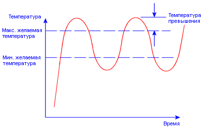

Если термостат работает правильно, то график температуры по времени на месте расположения термостата должен колебаться, как это показано на рисунке ниже, при условии, что использовано адекватное количество времени. Если отклонение температуры на одной или двух сторонах границ слишком большое, то следует модифицировать свойства исследования для использования более малого шага по времени и затем снова запустить исследование.

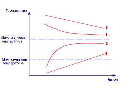

Если температура в местоположении термостата приближается к температуре выше или ниже допустимого диапазона (как в кривых 1 и 2), заданный термостат уже не играет роли в управлении тепловым источником. В таком случае, измените источник тепла, иные термические нагрузки или ограничения, свойства материала или место расположения термостата.
Если температура в местоположении термостата приближается к одной из границ температурного ограничения, но не пересекает ее (как в кривых 3 и 4), увеличьте время решения и перезапустите исследование.
