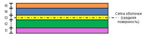

  • В несимметричном слоистом материале слои несимметрично расположены вокруг серединной поверхности. Настоящий вариант является наиболее распространенной формой композитного материала. Приведено схематическое изображение несимметричного слоистого материала из пяти слоев. Различные свойства и ориентации волокон материала, представлены различными цветами. Сетка оболочки создана в средней плоскости.

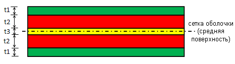

  • В симметричном слоистом материале слои (материал, ориентация волокон в слое и толщина) расположены симметрично вокруг серединной поверхности. Симметричность слоев влияет на толщину, свойства материала и ориентацию материала вокруг средней плоскости.

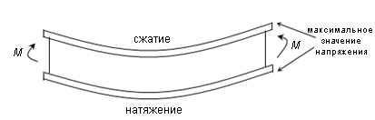

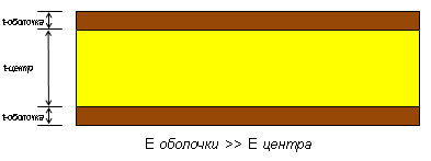

  • Трёхслойный композиционный материал является частным случаем симметричного композиционного материала с тремя слоями. Такой композитный материал используется, когда требуется наибольшее сопротивление изгибающим нагрузкам. Два внешних слоя должны быть жестче, мощнее и тоньше среднего слоя.
    Сердцевина обычно легче, чтобы уменьшить общую массу, и обладает высокой упругостью к сдвигу для сопротивления скольжению внешних слоев.
