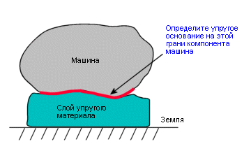

Упругое основание определяет упругое соединение между выбранной гранью детали или сборки и основанием. Этот соединитель устойчив к растяжению и сжатию.

Грани для упругого основания Плоские или неплоские грани.

  • Применимо к статическому, частотному исследованиям и к исследованию потери устойчивости.
  • Распределенная жесткость в точке на грани представляет собой плотность жесткости, связанной с бесконечно малой площадью вокруг точки. Касательная жесткость в местоположении предполагается равной по всем направлениям, являющимся касательными к грани в точке.
  • Используйте упругие пружины для имитации упругого основания и амортизаторов.
