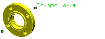

Требования к геометрии - Фланец
Следующий элемент является необязательным для компонента, используемого в качестве фланца в программе SolidWorks "Маршрут".
Внимание: В именах маршрутных эскизов и размеров учитывается состояние регистра.
Ось вращения
Ось с именем Ось вращения для обеспечения вращения фланца в желаемой ориентации при помещении его в маршрут.
flange_axis_of_rotation.gifПример:
