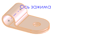

Ось хомута
Ось под названием Ось зажима для выравнивания по ребру или оси в сборке. Ось зажима проходит между двумя точками маршрута, которые определяют точки входа/выхода.
Пример:

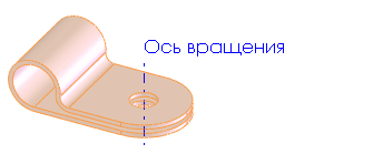

Ось вращения
Ось с именем Ось вращения для обеспечения вращения зажима в желаемой ориентации.
Clip_AxisOfRotation.gifПример:
