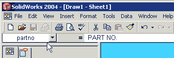

Специальные столбцы для сборок трубопровода
Спецификация содержит специальные столбцы для сборки трубопровода:
  • Столбец Обозначение отображает свойства для определенной конфигурации SWbompartno (образцы маршрутных деталей содержат это свойство в таблицах параметров).
  • Каждая конфигурация соединительной части содержит разное обозначение.
  • Для сегментов трубы одной комплектующей используется одинаковое обозначение.
  • Каждый сегмент трубы отображается отдельно, используя свойство SWPipeLength, и длина отображается в столбце CUT LENGTH.
Если Вы редактируете спецификацию в Excel, не редактируйте значение в поле "Имя" для столбцов по умолчанию.
Можно создать собственные столбцы в Piping BOM Template (Спецификации для труб). Например, Вы можете создать столбец для свойства SWElbowAngle (угол коленчатого компонента).
См. Спецификация - Свойства пользователя для получения более подробной информации.
Спецификация содержит скрытые столбцы; рекомендуется их не отображать, редактировать или удалять.
