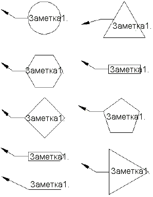

Граница
Стиль Выберите значение Нет, чтобы текст заметки отображался без рамки, или выберите стиль рамки.
Размер Выберите размер в списке (указанное количество символов), Тугая посадка (автоматически корректируется по тексту) или Настроенный пользователем размер (где можно указать размер позиции).
При выборе параметра Тугая посадка можно указать расстояние, на которое смещается текст от границы рамки.
Тугая посадка С тугой посадкой и расстоянием 0,25 дюйма
