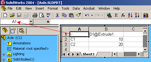

Форматирование вручную созданных таблиц параметров
Можно вручную создать таблицу параметров в Microsoft Excel путем ввода имен конфигураций в первом столбце (ячейки A3, A4 и т.д.) и параметров в первой строке (ячейки B2, C2 и т.д.). Ячейка A1 должна быть пустой.
В окне PropertyManager Таблица параметров выберите Из файла, чтобы перейти к файлу Excel и вставить его в модель.
На примере ниже приведена правильная таблица параметров, поскольку ячейка A1 является пустой.
