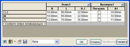

В диалоговом окне Изменить конфигурации имеется таблица, в которой можно создавать и изменять конфигурации для настроенных параметров деталей и сборок.
Операции
В диалоговом окне
Изменить конфигурации можно выполнять перечисленные ниже операции.
- Добавление, удаление и переименование конфигураций.
- Создание, редактирование и удаление свойств пользователя, касающихся определенных конфигураций.
- Переименование элементов и размеров.
- Отмена конфигурации параметров, во время которой значение активной конфигурации применяется ко всем конфигурациям.
В деталях конфигурацию можно задать для следующих элементов.
- Размеры элементов и эскизов
- Состояния погашения элементов и эскизов
- Материал
- Настроенные пользователем свойства
В сборках конфигурацию можно задать для следующих элементов.
- Конфигурации компонентов для использования
- Размеры элементов сборки и сопряжения
- Состояния погашения компонентов, элементов сборки и сопряжений
Работа с таблицей
В таблице можно выполнять следующие действия.
- Добавление и удаление параметров элементов
- Преобразование другой конфигурации в активную
- Изменение порядка расположения столбцов
Можно сохранить несколько видов таблицы, присвоив им имена, чтобы затем можно обращаться к ним для справки, а также редактировать.
Таблицы сохраняются в папке
Таблицы
на вкладке ConfigurationManager
