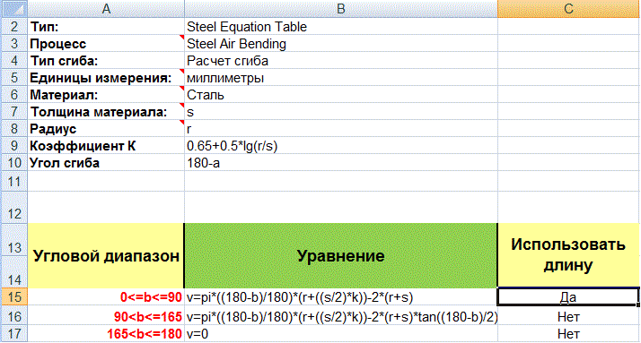

Имеется возможность рассчитать развернутую длину деталей из листового металла с помощью таблиц расчетов сгиба.
С помощью таблиц расчетов сгиба можно определять различные угловые диапазоны, задавать уравнения для таких диапазонов и рассчитывать развернутую длину детали.
По умолчанию месторасположение таблиц расчета сгибов - каталог_установки\lang\english\Sheetmetal Bend Tables.
Пример таблицы расчетов сгиба:
Столбец A Отображает переменные, которые могут использоваться в уравнениях:
  • s = толщина материала
  • r = радиус сгиба
  • коэффициент k = коэффициент k (можно использовать уравнение или значение)
  • ß = угол раскрытия
Угловой диапазон Позволяет определить угловые диапазоны. Угловой диапазон определяет различные диапазоны, которые должны использоваться для определенных расчетов.
  • Вы определяете наименьшее угловое значение диапазона слева от ß
  • ß = угловая переменная
  • Вы определяете наибольшее угловое значение диапазона справа от ß
Уравнение Позволяет определить уравнение для использования в расчете углового диапазона. Также можно воспользоваться постоянным значением.
использовать длину касания Позволяет определить метод расчета фланцев: виртуальная резкость или длина касания.
Уравнение, рассчитывающее общую развернутую длину: LD = A + B + V, где V может быть отрицательным числом. Когда V - отрицательное число, расчет идентичен использованию уменьшения сгиба, хотя уравнение предназначено для расчета допуска сгиба.
Таблицы расчетов сгиба
Угловой диапазон Пример
0 <= ß <= 90 Длина касания = Да
90 < ß <= 165 Длина касания = Нет
165 < ß <= 180 Длина касания = Нет
