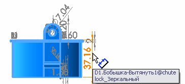

При создании зеркально отраженной или производной детали можно импортировать эскиз и размеры элементов исходной детали. Можно добавить эти справочные размеры в чертежи, созданные на основе зеркально отраженной или производной детали.
Чтобы импортировать размеры при зеркальном отражении детали или создании производной детали, выберите параметр Размеры модели в окне Вставить деталь PropertyManager.
Исходная деталь с размером эскиза
Зеркально отраженная деталь с импортированными размерами

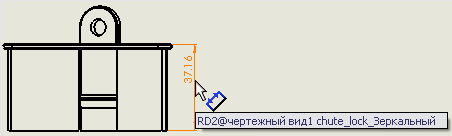

Чертеж на основе зеркально отраженной детали
