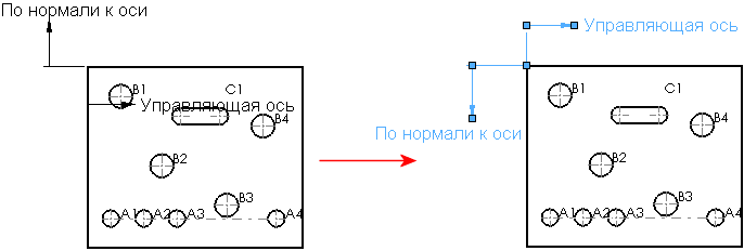

Редактирование исходных данных
  1. Выполните одну из следующих операций:
    • Выберите ось в графической области, а затем нажмите Редактировать определение базы в окне PropertyManager Ось таблицы отверстий.
    • В дереве конструирования FeatureManager нажмите правой кнопкой мыши таблицу отверстий и выберите Редактировать элемент.
  2. В графической области выберите вершину или оси X и Y.
  3. Нажмите PM_OK.gif.
    Столбцы Положение X и Положение Y обновятся соответственно.
  4. Измените размеры и заново расположите маркеры координат путем их перетаскивания.
