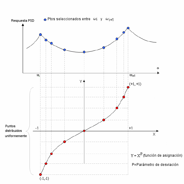

Selección de puntos de frecuencia
La siguiente figura muestra la distribución de frecuencias a las que se calcula la solución para estudios de vibración aleatoria.
La función de asignación normalizada es Y = XP donde:
P = Parámetro de desviación (potencia).
Y = Escalado uniforme entre -1 y 1 con el número solicitado de puntos de frecuencia.
X = Normalizado para corresponderse con -1 para ω1 y +1 for ωi+1
