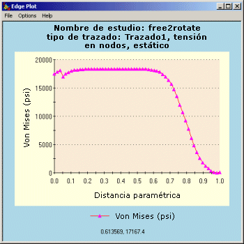

Graficar resultados en una arista
Puede generar un gráfico en 2D del resultado deseado en una arista seleccionada del modelo. El gráfico muestra el resultado (Eje Y) frente a la distancia paramétrica a lo largo de la arista seleccionada (Eje X). Esta opción está disponible al seleccionar una sola arista.
  1. Visualice el trazado de resultados deseado en la zona de gráficos.
  2. En el gestor de Simulation, haga clic con el botón secundario del ratón en el trazado y seleccione Identificar valores .
  3. En el PropertyManager Identificar resultados, en Opciones, seleccione En entidades seleccionadas.
  4. En Resultados:
    1. En la zona de gráficos, haga clic en la arista en la que desee trazar los resultados mostrados.
    2. Haga clic en Actualizar.
    Los valores de resultados se enumeran para todos los nodos asociados a la arista seleccionada. Para invertir la variable paramétrica, seleccione Inv. trazado de aristas.
  5. En Opciones de informe, haga clic en Trazado.
    Se abre la ventana Gráfico X-Y en aristas, la cual muestra los valores del resultado visualizado (Eje Y del gráfico) frente a la distancia paramétrica de la arista seleccionada normalizada a 1 (Eje X).
  6. Haga clic en para cerrar la ventana de gráficos.
  7. Haga clic en .
