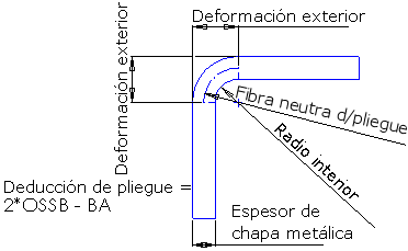

Puede elegir entre los métodos de fibra neutra de pliegue y contracción de pliegue para determinar la longitud desplegada del material de la chapa, con el fin de obtener la cota deseada de la pieza plegada. Otros métodos son las tablas de pliegue, el factor-K y el cálculo de pliegue.
Cálculos de fibra neutra de pliegue y deducción de pliegue
La siguiente ecuación se utiliza para determinar la longitud desplegada total cuando los valores de fibra neutra del pliegue se utilizan:
Lt = A + B + BA
La siguiente ecuación se utiliza para determinar la longitud desplegada total cuando los valores de contracción de pliegue se utilizan:
Lt = A + B - BD
donde:
  • Lt es la longitud desplegada total
  • A y B se muestran en la ilustración
  • BA es el valor de fibra neutra de pliegue
  • BD es el valor de deducción de pliegue
Valor de fibra neutra de pliegue y deducción de pliegue
Puede especificar una fibra neutra de pliegue explícita o deducción de pliegue para cualquier pliegue de chapa metálica escribiendo el valor al crear el pliegue.
Por definición, la fibra neutra del pliegue es la longitud de arco del pliegue medida a lo largo del eje neutral del material. Por definición, la deducción de pliegue es la diferencia entre la fibra neutra del pliegue y el doble de deformación interior.
