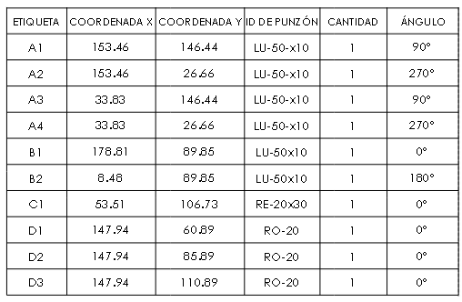

Puede insertar una tabla de punzones en una vista de chapa desplegada de piezas de chapa metálica en los dibujos.
Las tablas de punzones contienen las operaciones de conformar chapa y de biblioteca utilizadas en los sólidos de chapa metálica, entre las que se incluyen las siguientes:
Rótulo Anotación agregada a cada operación de punzón de la chapa desplegada
Coordenada X Distancia desde el eje X hasta el punto de inserción de la herramienta
Coordenada Y Distancia desde el eje Y hasta el punto de inserción de la herramienta
ID de punzón Propiedad de la operación de conformar chapa o de biblioteca utilizada en el componente
Cantidad Número de veces que la operación de conformar chapa o de biblioteca se utiliza en la chapa desplegada
Ángulo Ángulo entre el eje X y la herramienta
