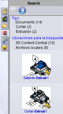

Las imágenes creadas durante la disección se muestran como miniaturas en la pestaña Búsqueda al utilizar Búsqueda de SolidWorks para Archivos y modelos. Arrastre las miniaturas a archivos de SolidWorks para recrear las entidades diseccionadas.
En los resultados de la búsqueda, seleccione una miniatura de archivo diseccionado y haga clic en en la barra de herramientas contextual para ver una miniatura de la entidad diseccionada en el panel de resultados Búsqueda.
El cuadro Búsqueda de SolidWorks muestra la ruta de búsqueda de la entidad. En el panel Búsqueda, las entidades se filtran por Clase y Ubicaciones de búsqueda.
Por ejemplo, si seleccionó Saliente-Extruir1 en la imagen mostrada, aparece otra miniatura de Croquis3 diseccionado en el panel de resultados Búsqueda.
La ruta a la extrusión aparece en el cuadro Búsqueda de SolidWorks.
