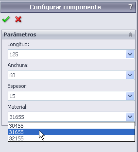

  2. Inserte shim.sldprt en el ensamblaje utilizando cualquier método (por ejemplo arrastrando desde el Explorador de Windows o mediante la opción Insertar componentes ).
    Aparece el PropertyManager Configurar componente. En él se muestran campos y valores para cada variable de acuerdo con las reglas definidas en Configuration Publisher.
  3. Seleccione los valores que desee para longitud, anchura, grosor y material.
  4. Haga clic en .
    Se actualiza la pieza en la zona de gráficos para reflejar los valores elegidos. Se agrega una nueva configuración shim.sldprt. Cuando guarda el archivo de ensamblaje, shim.sldprt también se guarda con su configuración nueva.
